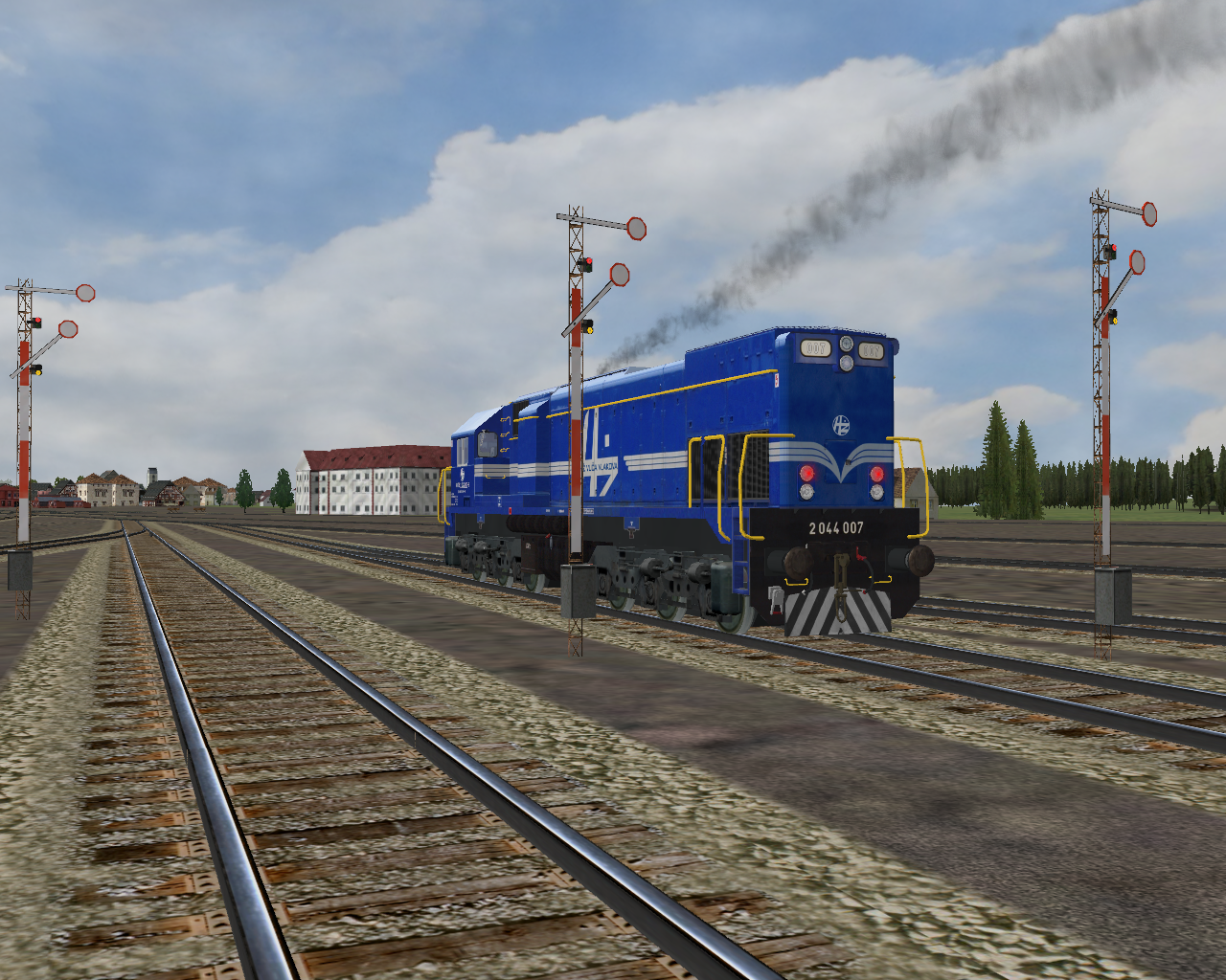

I 007 je išla na test vožnju koju je položila :)
Eto, dvije su skoro spremne još dvije i da sve 4 rade kako treba pa mogu ići u download.

007 nije nikada imala natpis HŽPP, nakon izlaska iz Gredelja imala je natpis HŽ VV, nakon raspada Vuče je natpis ubrzo skinut i imala je onda samo logo bez natpisa. Isto tako i 017 i 028, a @Traktor bi mogao znati detaljnije o tome, pa neka on kaže detaljnije jer ih je često i fotkao.

Odlično, prekrasno za vidjeti da je i 2044 007 dočekala svoju prvu vožnju. Pogled iz kabine također izgleda predobro, gotovo da i nema razlike u odnosu na original. :palac:
Tako je, 2044 020 je u ovom bojanju otpočetka imala natpis HŽ Putnički prijevoz i novu (92 78) numeraciju, dok su 007, 017 i 028 u izvornom izdanju sve imale natpis HŽ Vuča vlakova i staru (98 78) numeraciju.
Ista stvar je i sa plugom, 020 ima žuto-crni, dok ostale tri lokse sve imaju crno-bijeli.

« Odgovori #49 u: 09.08.2019. - 18:52 »
Znam za te natpise na logotipu jer si mi to već prije i rekao pa ću onda ostaviti natpise na loksama kako su i imale, jer mi nekako ljepše izgleda nego čisti logo bez natpisa. Što se tiče cabview-a, e tu sam se malo namučio jer mi se u početku ručica gasa malo čudno ponašala. Naime nikako mi nije ORTS htio pravilno očitavati frameove od ručice gasa nego je nasumično pokazivao tako da se znalo desiti da se vidi samo pola ručice ili ništa. Međutim to se poslije samo riješilo i sada pokazuje kako treba (nakon 4 sata muke i izmjene podataka za ručicu gasa i iskušavanja 4 različite teksture za Throttle. Valjda zbog toga jer sam cabview radio sa MSTS Cab Editorom pa dok ORTS nije shvatio kako treba čitati frameove. Važno je da sada sve radi kako treba, a, i poziciju sam morao nekoliko puta podešavati dok nisam našao pravi položaj da mi ne pokazuje dijelove lokse koje ne treba. E, sada mi još samo treba slika sa numeracijom na kabini od 017 i 028, numberboardi  i revizije. Ostale teksture ostaju iste (čak sam pronašao način da neke zajedničke teksture iskoristim za sve 4 lokse kao i bazu tako da će biti samo 4 FreightAnimation-a i 4 različite teksture (bokovi kabine, numberboardi, revizija i plugovi) dok će ostale teksture biti zajedničke, jer ne mijenjaju ništa u izgledu pojedine lokse. Jedino će bočne stranice biti samo dvije (sa natpisom HŽPP i HŽVV na logu) tako da će samo 020 imati svoje vlastite bočne stranice dok će ostale 3 lokse koristiti jednu zajedničku teksturu bokova. Zato sam i odlučio staviti ih sve 4 u jedan folder pod nazivom: HZ 2044 set, a, i kabina i zvukovi su tako zajednički u istom folderu. Inače bih morao kopirati sve zajedničke testure u svaki zaseban folder što bi podiglo zauzeće harda (sama 2044 020 ima oko 50Mb pa sada to pomnoži sa 4). Odlučio sam svim 4 loksama ostaviti originalnu Leslie sirenu jer mi nekako ljepše zvuči nego ono što imaju sada ali svatko tko ih skine može promijeniti zvuk sirene ako ubaci zvuk koji imaju sada i promijeni u sms fajlovima ime sirene. Meni ipak ljepše zvuči Leslie. :) A, kabinu sam morao raditi od nekoliko drugih kabina (od GP i SD loksi), jer nemam niti jednu upotrebljivu fotku od kabine 2044 tako da sam malo preuredio pult od GP/SD loksi, a, pozadinu sa prozorima sam imao blank od prijašnjih kabina za 2062/2063 samo sam malo uredio pozadinu za pogled na duži nos.

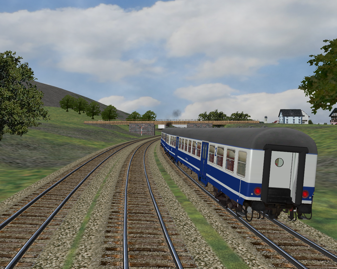

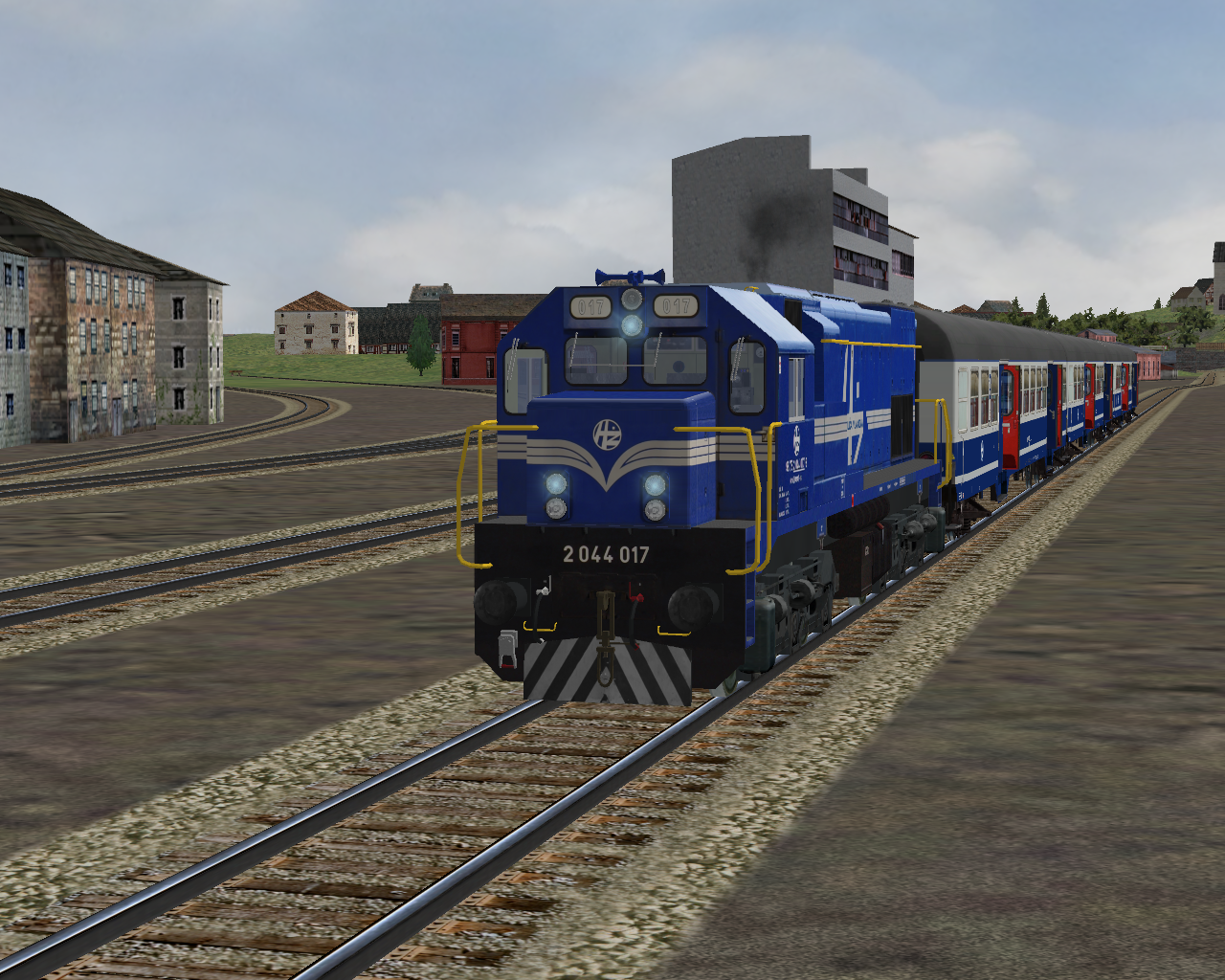

I sve 4 lokse strojno na test vožnji :) :
017 sa 3 Bt-jca kojima se otvaraju vrata
I ispravljen pogled za naprijed u kabini
Prije je bila namještena visina pogleda previsoko pa se nisu vidjeli rukohvati iz kabine, sada je i to sređeno. U međuvremenu sam uspio srediti i brojeve gasa da se napokon vide, a, ne da su skriveni. Što je bilo ne znam ali nije niti važno, glavno da se sada vide kako se mijenja gas i dok je u leru. Ova slika kabine je slikana prije toga pa se na njoj to još ne vidi. Eto, još da dodam neke sitne detalje i napravim noćnu kabinu i lokse su spremne za upload. :)

Odlično! Prekrasno ih je vidjeti sve zajedno na pruzi, isto tako i Sedamnaesticu na čelu dobrog starog zagorskog cuga.  :naklon: :palac_gore:
Zanima me, koje si vagone iskoristio za repaint u Betejce, jesu li možda u pitanju DB Bn (Silberling) ili je ipak neka druga serija vagona?
Offline Navcom
  • Postova: 88
ORTS - Moji modeli
« Odgovori #52 u: 16.08.2019. - 09:56 »
Je, pogodio si, iskoristio sam DB Bn vagone. Na The Train.de sam bio našao neki paket sa ABn/Bn vagonima kojima se otvaraju vrata pa sam samo preuredio teksture i morao napraviti FreightAnimation da dobijem ovaj izgled. Naime Bn vagoni imaju valovite rolete umjesto vrata na krajevima između vagona pa sam ih morao obrisati na teksturama da postanu nevidljive i napraviti vrata, logo HŽ i oznake vagona kao i oznake klase bočno da budu kao FA, a, isto tako i novi coupling, jer njegov nisam mogao koristiti s obzirom da mogu staviti samo jedan FA na vagon. U stvari u ORTS-u izgleda da se može staviti i više od jednog FA na jedan vagon samo to još nisam probao pa sam se odlučio napraviti ovako kako sam napravio. I nije više vagona u tom setu nego samo jedan stavljen 3 puta, jer sam samo jedan i napravio. :)
